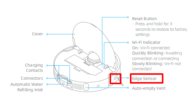

Concernant ce problème, nous vous recommandons de nettoyer le capteur de bordure situé sur le côté droit du robot à l’aide d’un chiffon doux et sec. Assurez-vous également que ce capteur n’est pas obstrué par un quelconque obstacle ou objet.
Ensuite, veuillez désactiver le mode d’évitement des collisions et vérifier si la situation s’améliore.
Chemin dans l’application : ⋯ (trois points en haut à droite) → Floor Cleaning Settings → Collision-avoidance mode
Nous vous recommandons également de régler la fréquence d’extension de la serpillière sur « Élevée » .
