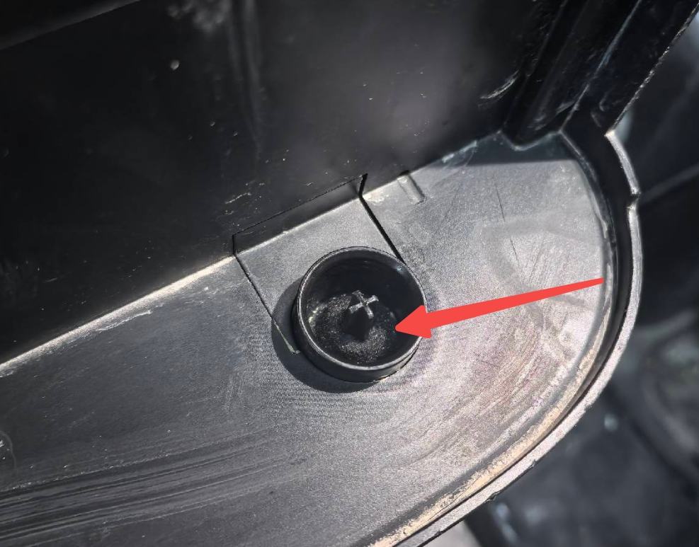

2. Veuillez appuyer sur la valve de sortie d’eau du réservoir d’eau propre (voir image 1) afin de vérifier qu’elle revient correctement en position après l’avoir enfoncée.

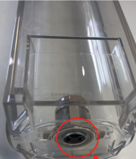

3. Veuillez vérifier si le filtre en coton situé au niveau de la sortie d’eau (voir image 2) présente des signes de rétrécissement ou de détérioration. Si nécessaire, retirez-le puis effectuez un nouvel essai.

Remarque : Les images sont fournies à titre indicatif. Selon le modèle, l’emplacement et l’apparence de la valve de sortie d’eau et du filtre peuvent être différents.
