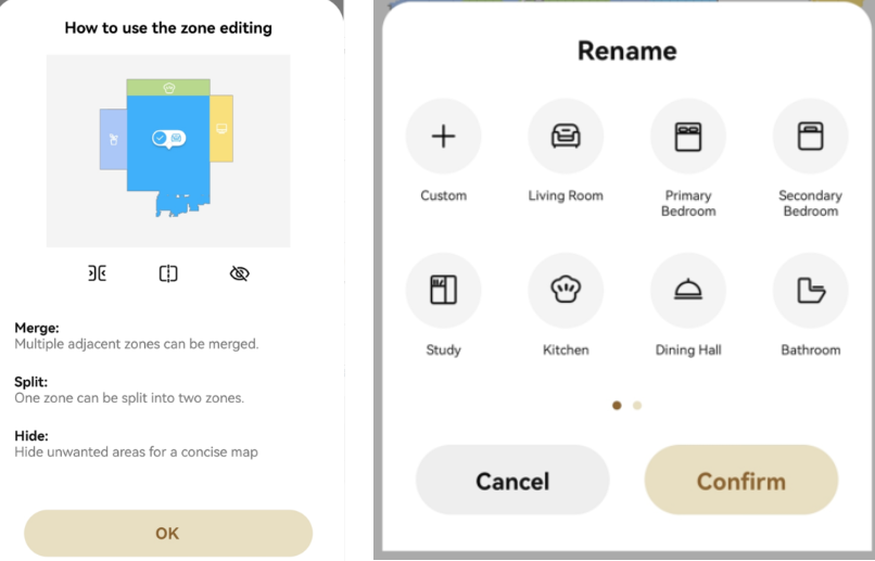

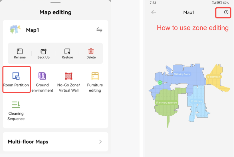

La création de la carte est basée sur une analyse automatique effectuée par le robot. Il est donc possible que le découpage des pièces ne corresponde pas parfaitement à la configuration réelle de votre logement.
Vous pouvez essayer d’ajuster la carte à l’aide de la fonction Édition de la carte :
Utilisez les fonctions « Fusionner » ou « Diviser » pour redéfinir les différentes pièces ;
Utilisez la fonction « Renommer » pour modifier ou attribuer le nom souhaité à chaque pièce.
